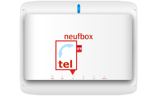

1. Vérifiez que vos services sont bien activés :
Assurez-vous que votre box est bien allumée et que le voyant "Tel" est fixe. Si ce n’est pas le cas, le service de téléphonie illimitée n'est pas encore activé.

- Vérifiez que votre téléphone fixe est bien branché sur le port "tel" (couleur verte) à l'aide du câble adaptateur téléphonique fourni dans le pack de votre box ;
