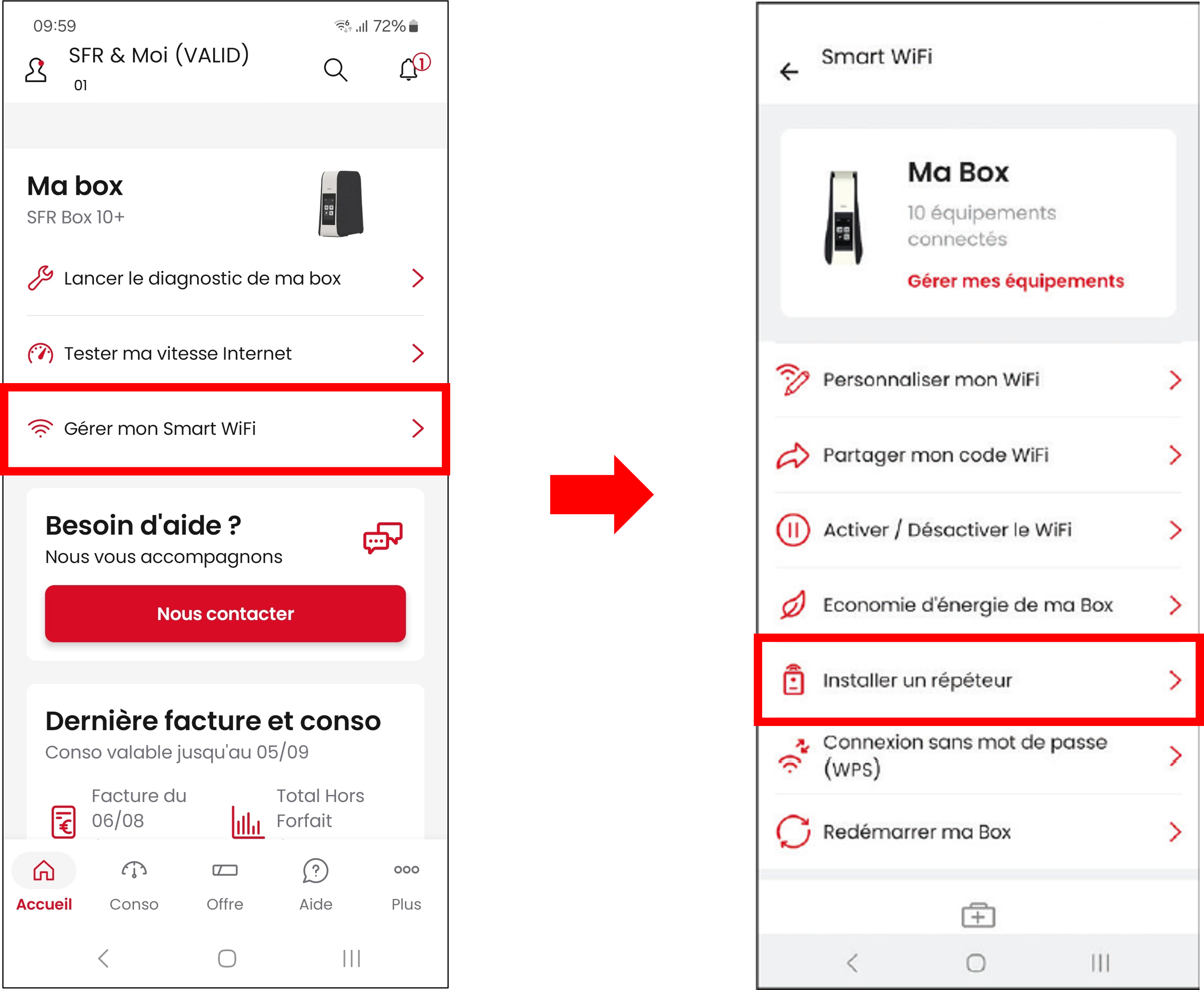

  1. Téléchargez, puis ouvrez l'application SFR & Moi.
    Cliquez ici pour découvrir SFR & Moi
  2. Renseignez vos identifiants SFR.
  3. En page d'accueil, appuyez sur « Gérer mon Smart WiFi ».
  4. Appuyez sur « Installer un répéteur » et laissez-vous guider !

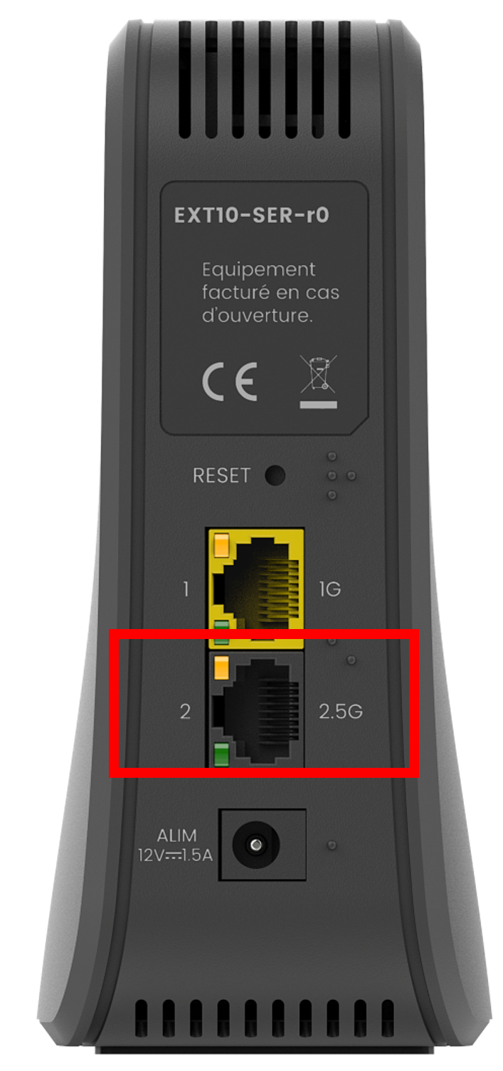

  1. Placez le répéteur WiFi 7 à proximité de la box : branchez l'extrémité d'un câble Ethernet (non fourni) sur le port 2.5 G du répéteur WiFi 7 et l'autre sur un des ports Ethernet de votre box.

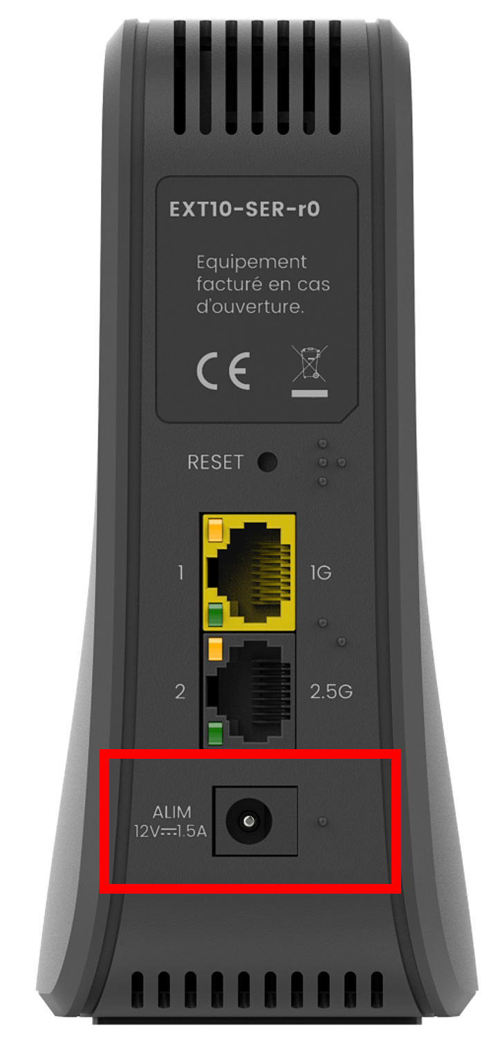

  2. Branchez le bloc d’alimentation sur la prise ALIM du répéteur et sur la prise secteur la plus proche.

  6. Dans la pièce de votre choix : branchez l'extrémité d'un câble Ethernet (non fourni) sur le port 2.5 GE du répéteur WiFi 7 et l'autre extrémité sur la prise réseau murale.

  7. Branchez le bloc d'alimentation à la prise secteur la plus proche, ainsi qu'au connecteur ALIM de votre répéteur WiFI 7.
