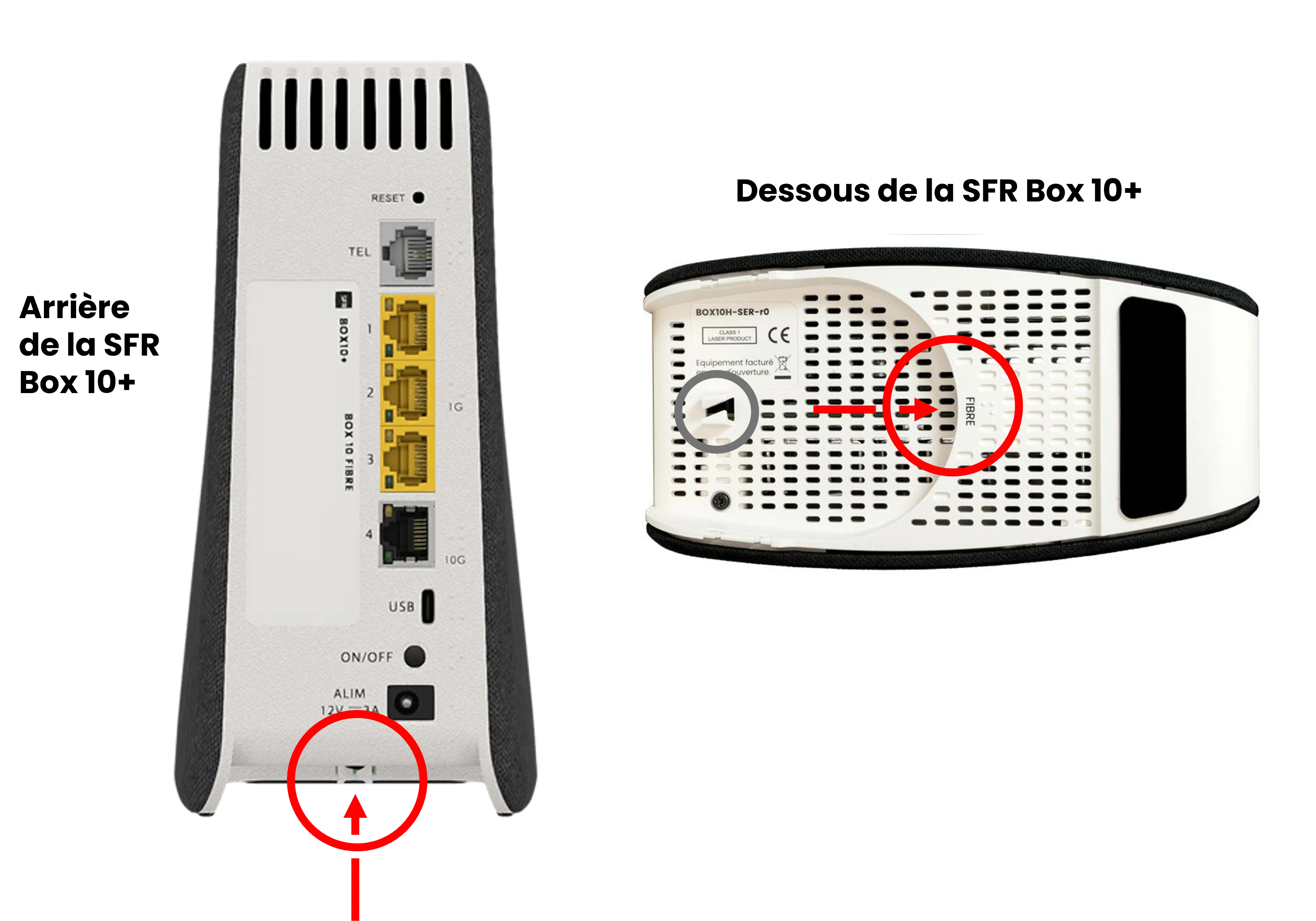

  1. Branchez le câble optique à la prise FIBRE (port vert) située en dessous de la SFR Box 10+. Pour vous assurer que le câble est inséré dans le bon sens, son détrompeur doit être visible quand on regarde le dessous de la Box 10+), et vous devez entendre un « clic » lors du branchement sans forcer.
    Passez le câble optique dans le guide de positionnement (entouré en gris dans le visuel ci-dessous).

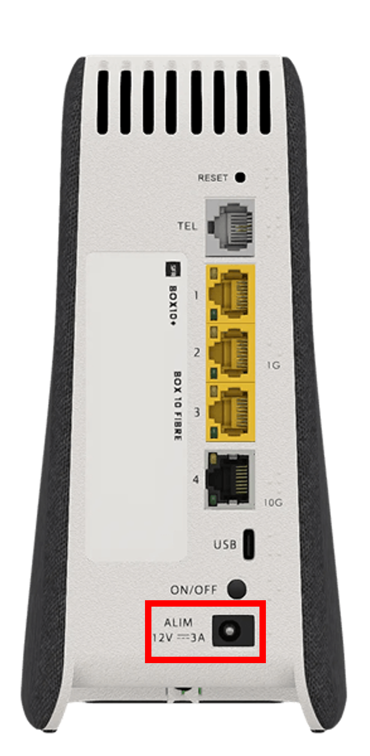

  3. Branchez le bloc d'alimentation au port ALIM de votre box, ainsi qu'à la prise électrique murale.

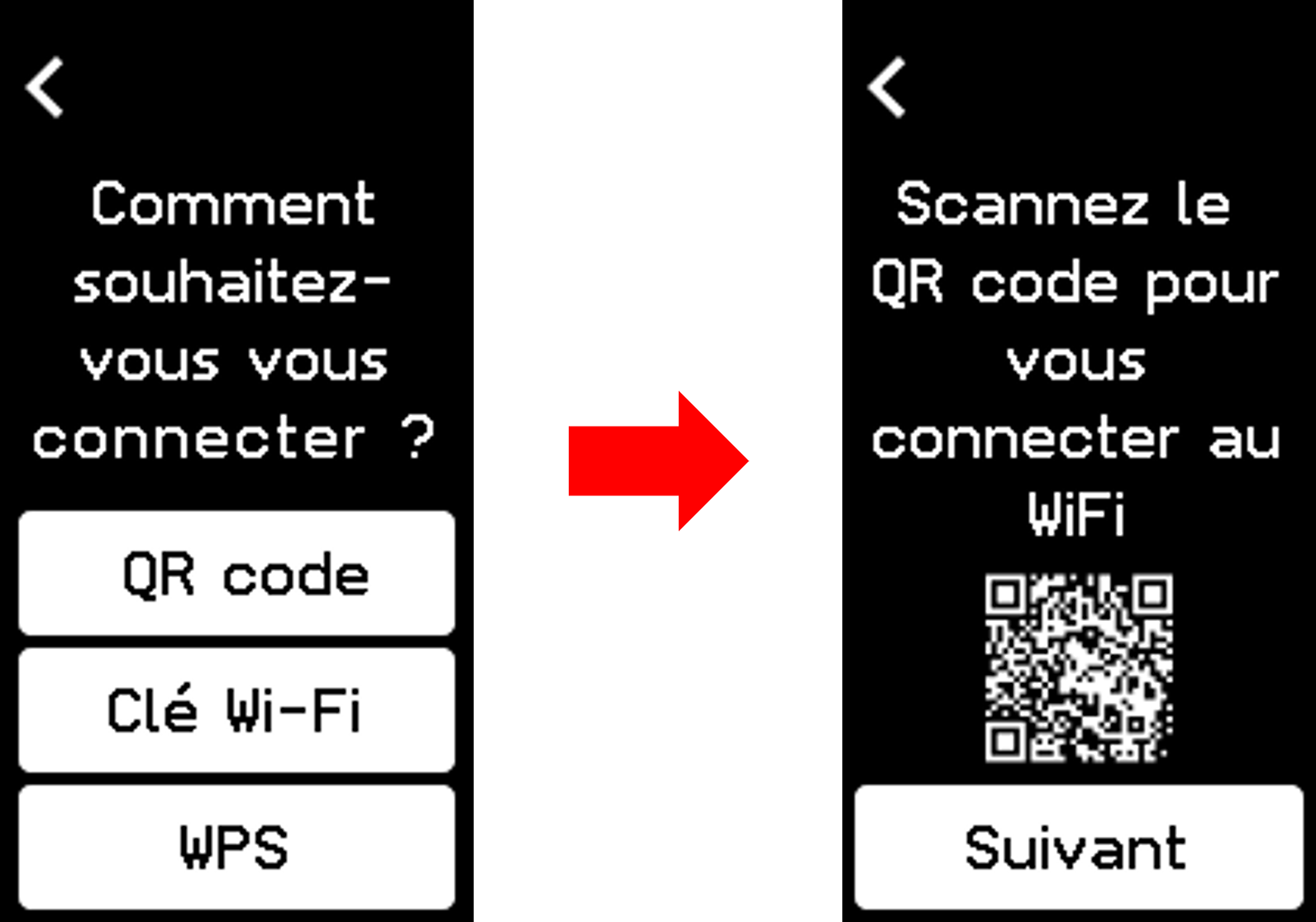

  6. Attendez que l’écran vous invite à démarrer la configuration de la box.
    Pour une connexion en WiFi, appuyez sur « Connexion ».
    capture d
  7. Choisissez de préférence la connexion avec un QR code. Il est également possible de saisir la clé WiFi.
