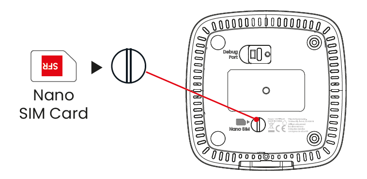

03 J'insère la carte SIM dans la Box 5G WiFi 7
  1. Détachez le plus petit format de la carte SIM fournie avec votre Box 5G WiFi 7 : la nano-SIM.
  2. Retournez votre Box 5G WiFi 7.
  3. Mettez la carte nano-SIM dans la fente prévue à cet effet., comme indiqué dans l’illustration ci-dessous. Vous devez entendre un « clic » si la carte nano-SIM est bien insérée.
  4. Attention
    Veillez à ce que la carte nano-SIM ne ressorte pas de la fente.

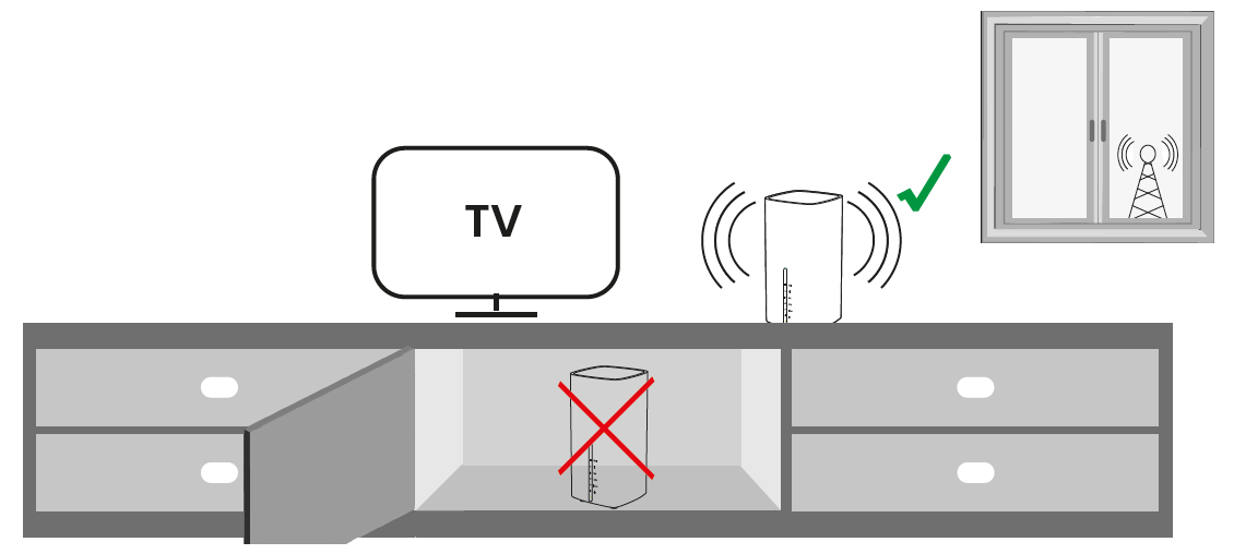

04 Je choisis le meilleur emplacement pour ma Box 5G WiFi 7
A savoir
Le bon positionnement de votre box est essentiel pour la qualité de votre connexion.
Votre Box 5G WiFI 7 vous fournit un accès à Internet en utilisant le réseau mobile 5G/4G.
Pour une réception optimale, placez votre Box 5G WiFI 7 à la verticale dans un espace dégagé. Il est recommandé de la positionner près d'une fenêtre.
N'hésitez pas à tester plusieurs emplacements afin de déterminer l'endroit vous offrant la meilleure qualité de connexion.

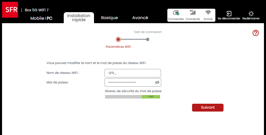

08 Je configure la Box 5G WiFi 7
Vous avez la possibilité de gérer les paramètres de votre Box 5G WiFi 7 en vous connectant à l’interface de gestion. Pour cela, suivez les étapes ci-dessous.
  1. Assurez-vous que votre appareil est bien connecté à la Box 5G WiFi 7 (en WiFi ou Ethernet).​
  2. Rendez-vous sur http://192.168.1.1​ ou http://mabox/​.
  3. Connectez vous à l’interface de gestion en utilisant le mot de passe WiFi situé sous l’étiquette sous votre Box​ 5G WiFi 7 ou en utilisant la fonction de connexion sans mot de passe à savoir :
    • cliquez sur le bouton Se connecter sans mot de passe,
    • puis maintenez appuyé le bouton WiFi/WPS à l’arrière de votre box pendant 5 secondes
  4. ​
    Si vous modifiez ces informations, il est recommandé de les noter afin de ne pas les oublier.
    Dans le cas où vous oublierez votre nom de réseau et/ou votre mot de passe WiFi, veuillez procéder à la réinitialisation de votre Box 5G en maintenant appuyé un objet pointu dans l'orifice RESET au dos de votre box. Le nom de réseau et le mot de passe WiFi seront réinitialisés et vous pourrez de nouveau utiliser les identifiants indiqués sous votre box. ​
    Réinitialiser ma Box 5G WiFi 7
    • Installation rapide (test de connexion)
    Sur la page suivante, vous êtes invité à procéder à un test de connexion.
    • Vérification des résultats
    La première ligne vous indique la force du signal. La seconde ligne vous indique le type de réseau sur lequel vous êtes connecté.

10 Conseils & Astuces
Bien positionner la Box 5G WiFi 7 pour optimiser ses performances
  • Privilégier une bonne réception du réseau mobile
    La Box 5G WiFi 7 se connecte à Internet grâce au réseau mobile. Il est donc recommandé de tester en priorité un emplacement proche d’une fenêtre, afin de bénéficier de la meilleure qualité de réception 4G/5G possible.
  • Trouver le meilleur équilibre entre réception mobile et couverture WiFi
    Parmi les emplacements offrant une bonne réception du réseau mobile, privilégiez celui qui est le plus central possible dans le logement. Cela permet de limiter les obstacles entre la box et les équipements connectés. En effet, les murs et les cloisons peuvent atténuer le signal Wi Fi et réduire les performances dans les pièces les plus éloignées.
  • Installer la Box 5G WiFi 7 dans un endroit dégagé
    Placez la box dans un espace ouvert et dégagé, idéalement en hauteur. Évitez de l’installer au sol, dans un placard, dans un local fermé ou dans un sous-sol, car ces emplacements peuvent affaiblir à la fois la réception du réseau mobile et la diffusion du Wi Fi.
