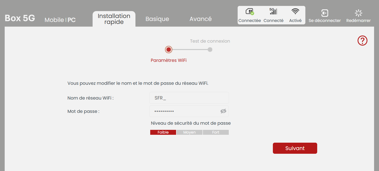

    • Installation rapide (Paramètres WiFi)​
    Lors de votre première connexion à l’interface de gestion, vous serez redirigé vers la page Installation rapide.
    Sur cette page, vous pourrez modifier le nom du réseau WiFi émis par votre Box 5G ainsi que son mot de passe. ​
    capture d
    Si vous modifiez ces informations, il est recommandé de les noter afin de ne pas les oublier.

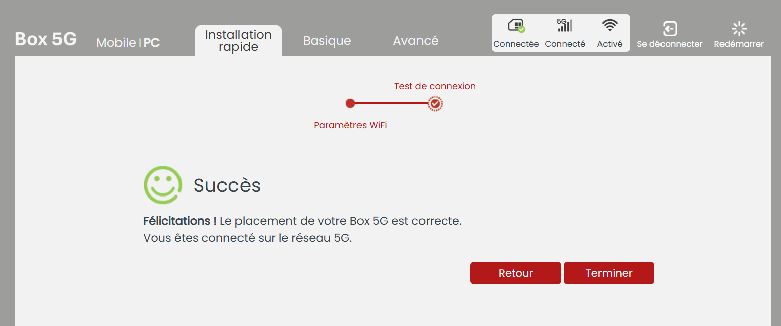

    • Installation rapide (Test de connexion)​
    Sur la page suivante, vous serez invité à procéder à un test de connexion. ​
    capture d ​
    • Vérification des résultats
    La première ligne vous indique la force du signal, la seconde ligne vous indique le type de réseau sur lequel vous êtes connecté. ​

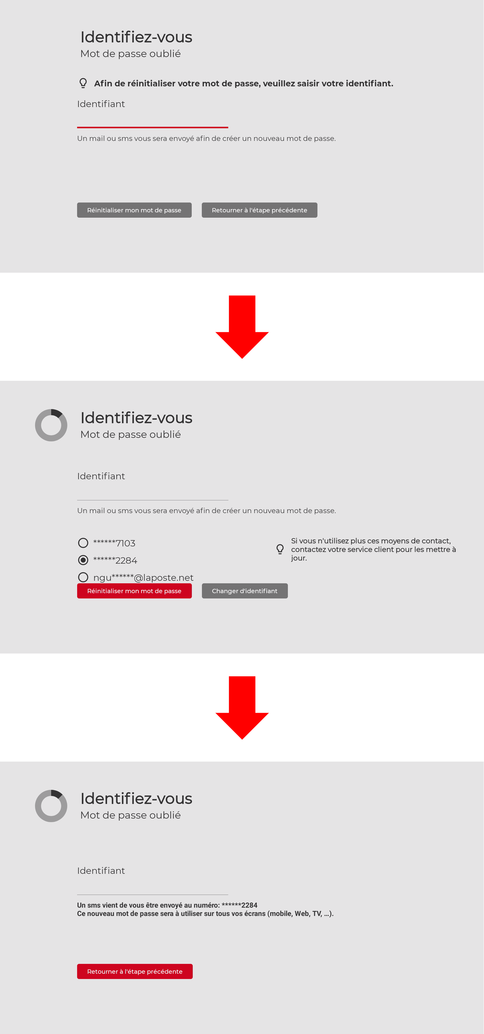

    Pour réinitialiser votre mot de passe
    En cas de mot de passe oublié, la demande de réinitialisation peut être faite depuis le décodeur Connect TV en cliquant sur « mot de passe oublié ». Un e-mail ou SMS sera envoyé afin de créer un nouveau mot de passe.
    captures d
