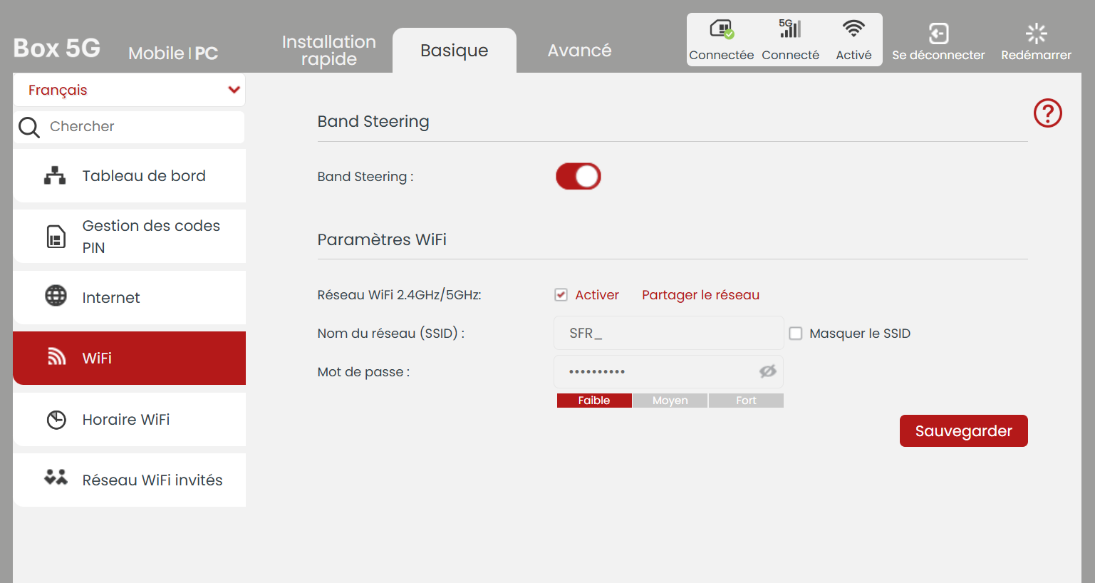

Pour activer le WiFi :
- connectez-vous sur l’interface Web de gestion de la Box 5G avec un appareil connecté à la box en Ethernet,
- dans votre navigateur habituel, entrez l'adresse http://192.168.1.1
- utilisez le mot de passe indiqué sur l'étiquette située sous la Box 5G ou la fonction Se connecter sans mot de passe
- Une fois connecté à l’interface, rendez-vous dans le menu WiFi.
- Cochez la case Activer située près de « Réseau WiFi 2.4Ghz/5Ghz » pour activer le WiFi.
