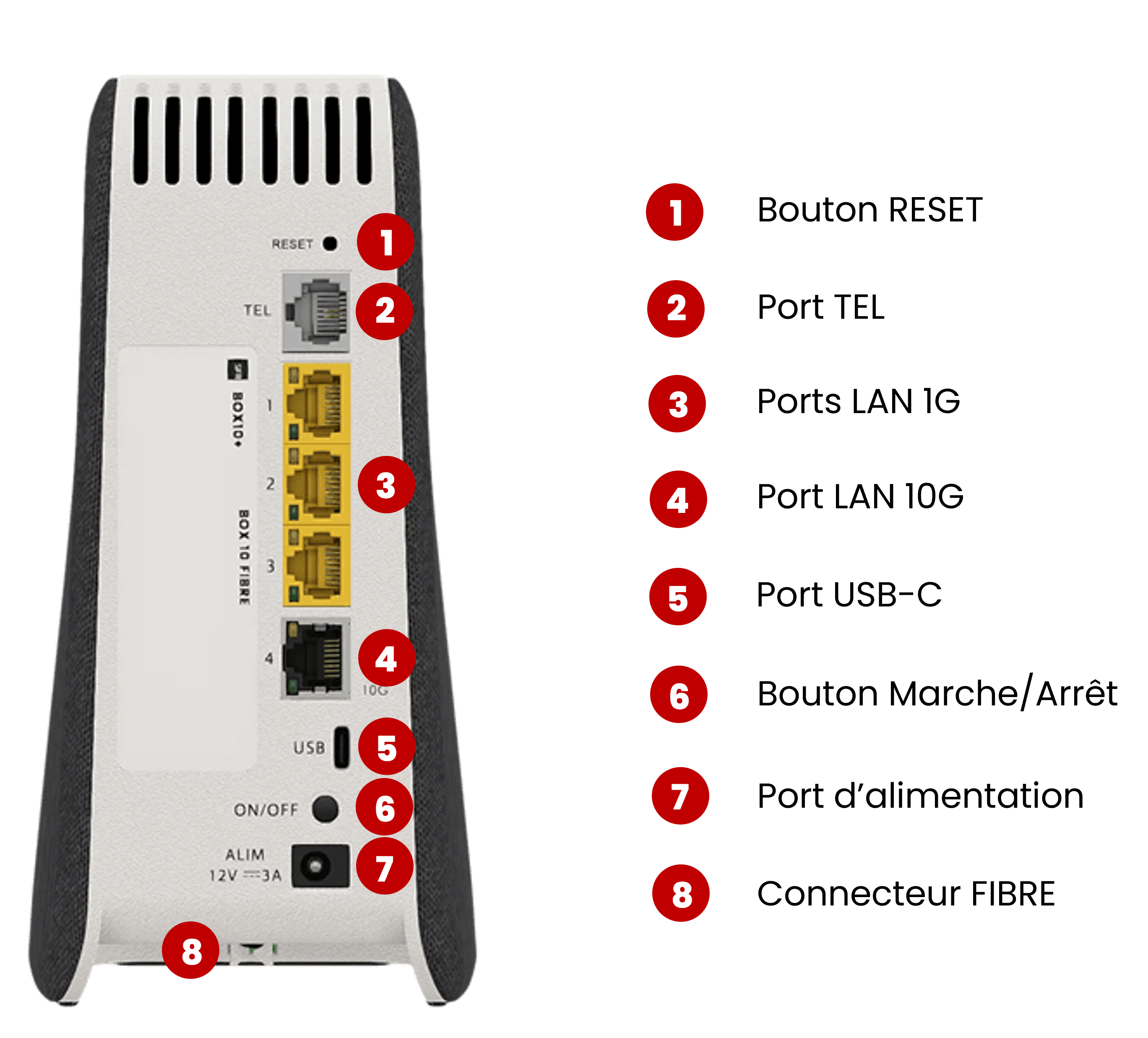

La SFR Box 10+ possède :
- 1 port optique (technologie GPON/XGSPON)
- 4 ports LAN dont 3 ports Gigabit Ethernet (GE) + 1 port 10 GE
- 1 port TEL RJ45/RJ11
- 1 port USB-C

03 La connectique de la SFR Box 10+

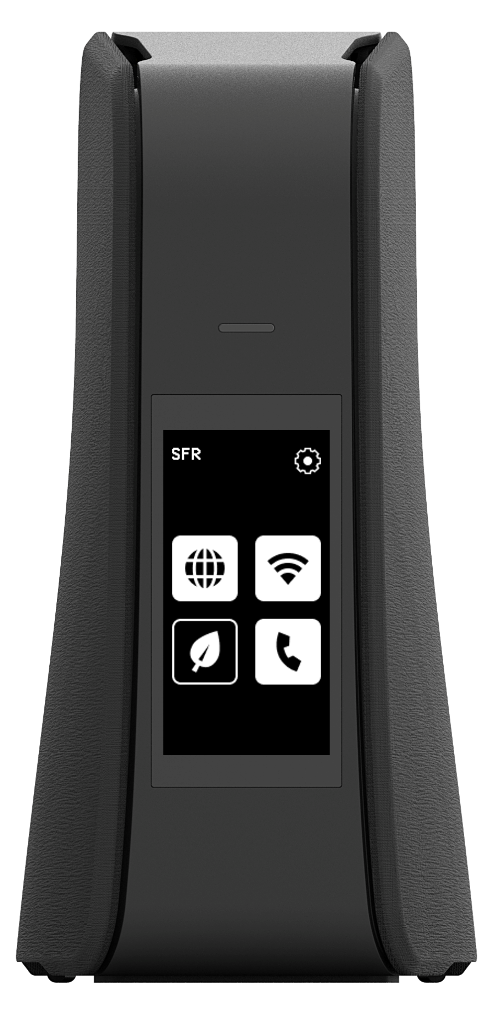

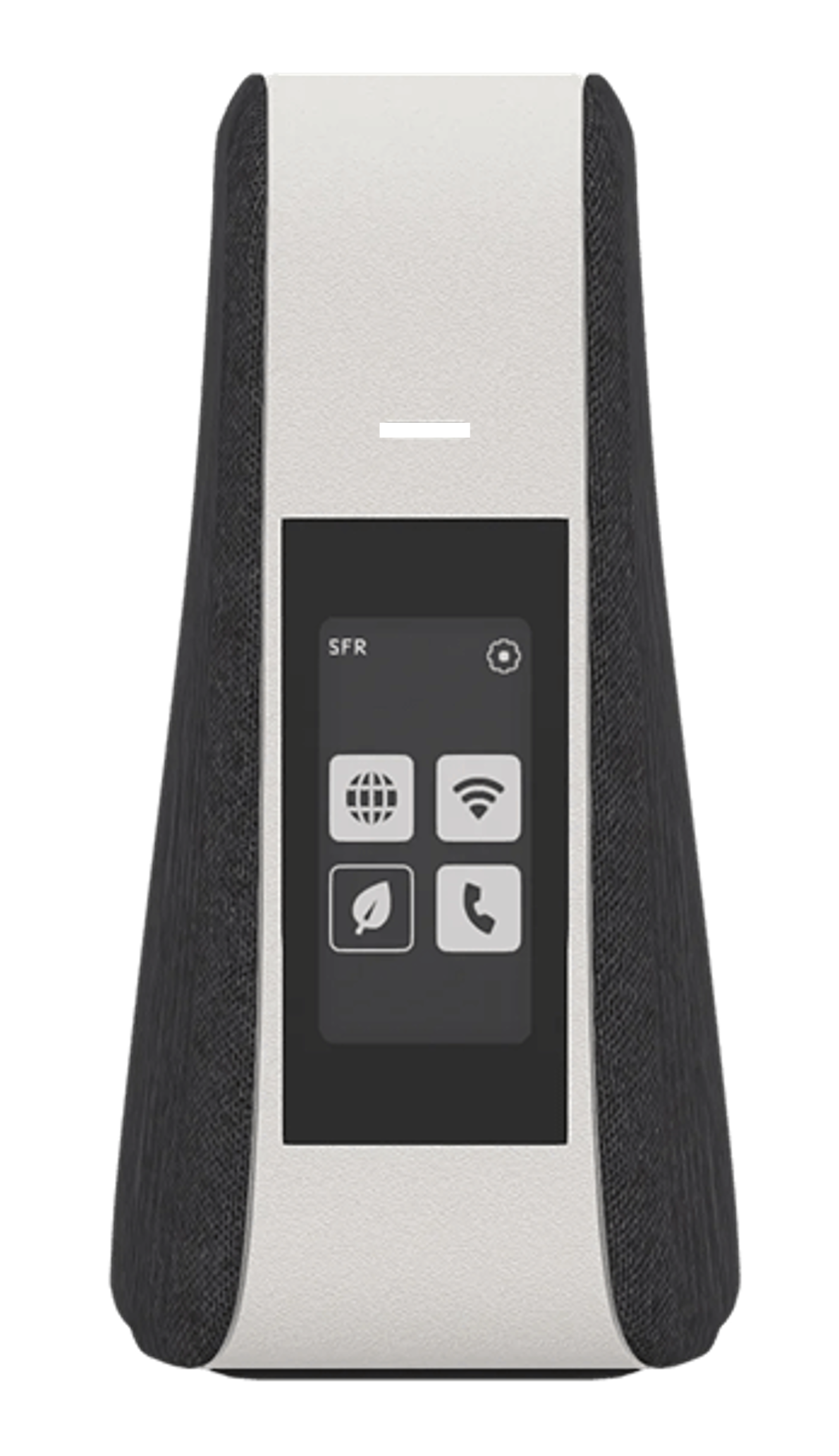

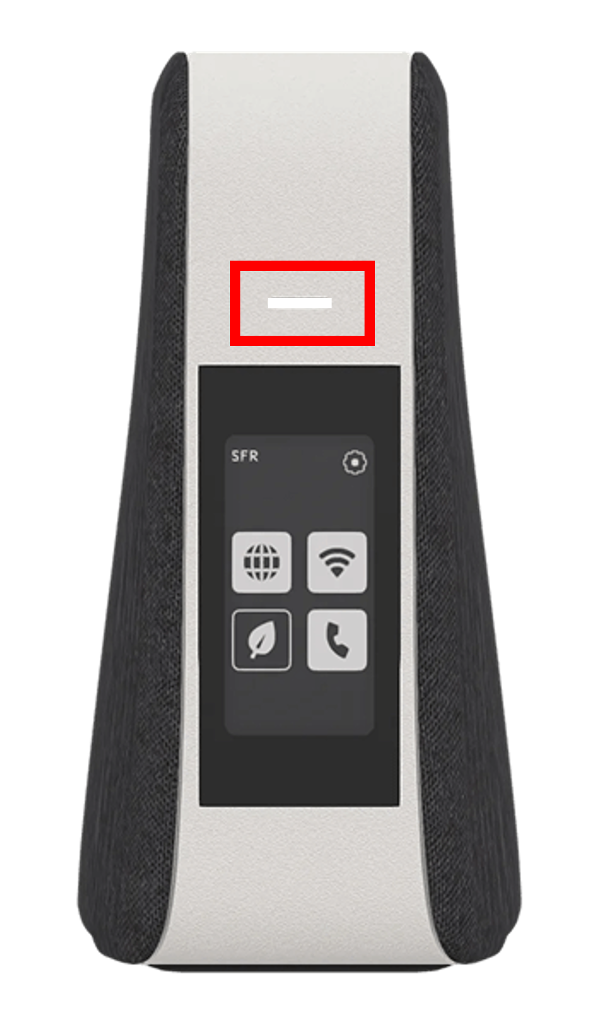

Le voyant LED à l'avant de la SFR Box 10+
L’interaction avec la SFR Box 10+ s’appuie sur la complémentarité d’un voyant LED multi-couleurs et d’un écran E-ink.
Sur la face avant de la SFR Box 10+, le voyant d'état peut être fixe ou clignotant selon la nature permanente ou transitoire de l’état de la box.
L'écran E-ink à l'avant de la SFR Box 10+
L’écran tactile E-ink permet d'accéder rapidement et facilement aux fonctions principales, à l’état de la box et aux éventuels messages ou alertes spécifiques.

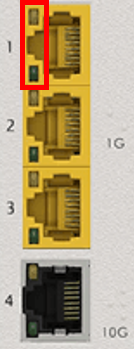

Les voyants LED des ports Ethernet à l'arrière de la SFR Box 10+
- voyant blanc fixe : fonctionnement normal de votre box
- voyant blanc clignotant rapide : appairage WPS ou état transitoire (démarrage de la box ou détection de la connexion de secours)
- voyant bleu fixe : le mode Eco est actif
- voyant rouge clignotant lent : c'est une alarme température ou une alarme tension d'alimentation, suivez les indications présentées sur l’écran E-ink
- voyant rouge clignotant rapide : c'est une alarme à la suite d'un défaut d'enregistrement réseau, de connexion Internet ou d'une erreur critique au démarrage, suivez les indications présentées sur l’écran E-ink
- voyant violet clignotant : mise à jour logicielle. Veuillez patienter, ne touchez pas à votre box
visuel non contractuel
- Le voyant LED est vert. Cela signifie que le câble est correctement connecté. Il est détecté par la SFR Box 10+.
- Le voyant LED est orange. Cela signifie que des données transitent entre la SFR Box 10+ et l'équipement connecté sur le port.
