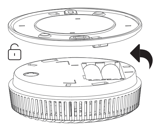

  1. Retirez le support de fixation du détecteur. Faites-le tourner dans le sens inverse des aiguilles d'une montre pour le sortir du détecteur de fumée.
    schéma présentant le déverrouillage du détecteur de fumée Maison Sécurisée
  2. Retirez les batteries.
  3. Appuyez 3 à 5 fois sur le bouton TEST (la partie centrale du détecteur de fumée). Cela permet d’éviter l’alarme de batterie faible en libérant la puissance résiduelle du détecteur.

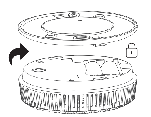

  5. Insérez le détecteur de fumée dans le support de fixation vissé au plafond, puis Tournez le détecteur dans le sens des aiguilles d’une montre jusqu’à entendre un « clic ».
    schéma présentant le verrouillage du détecteur de fumée Maison Sécurisée
  6. Testez le détecteur après chaque remplacement de batterie. Appuyez sur le bouton TEST (la partie centrale du détecteur) afin de vérifier si le détecteur peut émettre un son, et si la LED s'allume. Si cela fonctionne, le détecteur est fonctionnel.
