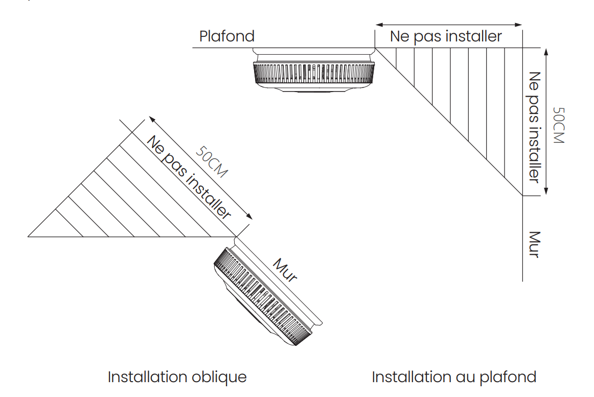

    A savoir
    Le détecteur peut être installé au plafond ou sur un mur incliné.
    Pour votre sécurité, utilisez une échelle pour un accès facile.
    schéma présentant les modes de fixation du détecteur de fumée Maison Sécurisée

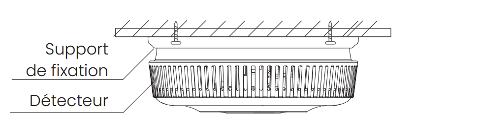

  2. Percez deux trous espacés de 8 centimètres au plafond avec une perceuse appropriée, puis insérez les chevilles fournies dans les trous et montez le support au plafond avec les deux vis.
    schéma présentant les fixations du détecteur de fumée Maison Sécurisée
    A savoir
    Pour éviter que le détecteur de fumée tombe, il est conseillé de percer votre mur avec une perceuse et d'utiliser les vis et chevilles fournies pour le fixer.
  3. Insérez le détecteur dans le support de fixation vissé au plafond, et tournez le détecteur dans le sens des aiguilles d'une montre jusqu'à entendre un « clic ».
    schéma présentant un détecteur de fumée Maison Sécurisée fixé au plafond
