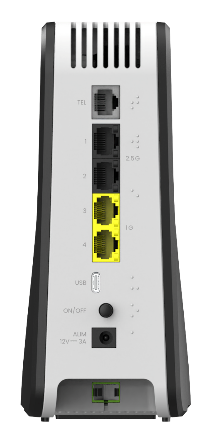

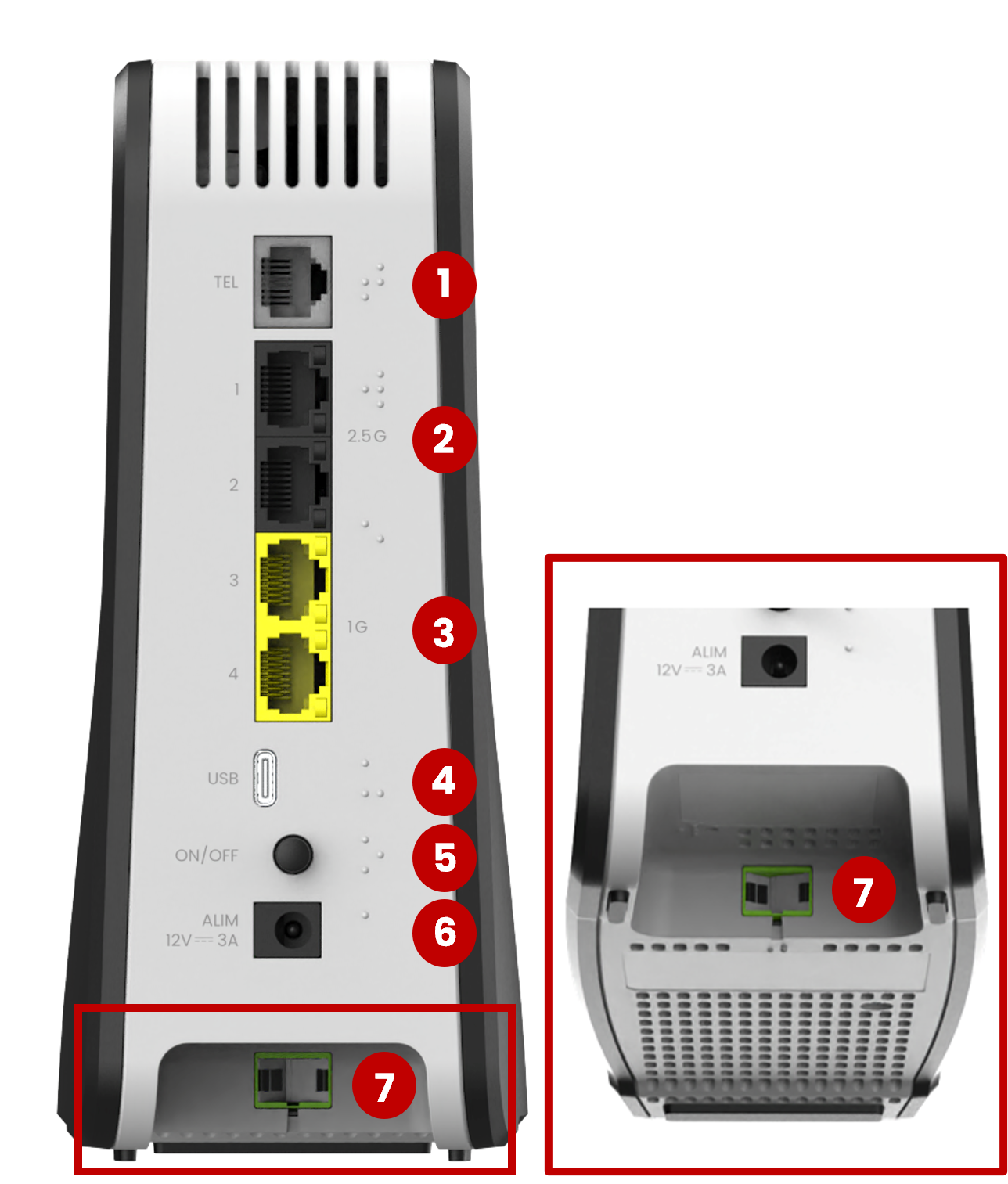

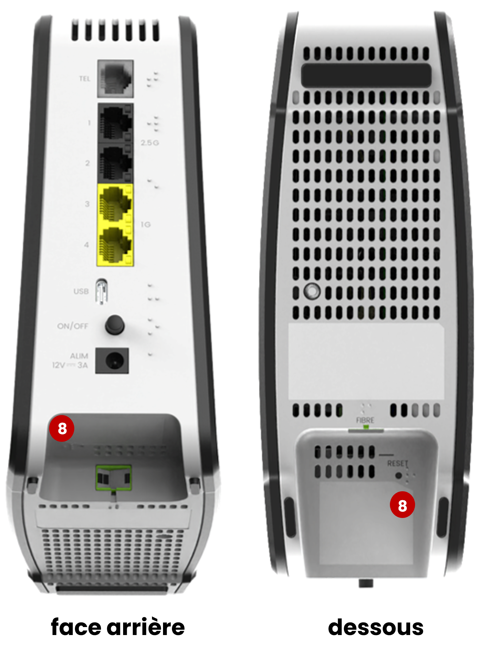

03 La connectique et les boutons de la SFR Box 10
informations à la suite de l
  1. 1 port TEL RJ45
  2. 2 ports 2,5 Gigabit Ethernet (GE)
  3. 2 ports 1 GE
  4. 1 port USB-C
  5. 1 bouton d'allumage ON/OFF
  6. 1 connecteur d'alimentation électrique (ALIM)
  7. 1 connecteur pour fibre optique
  8. 1 bouton RESET

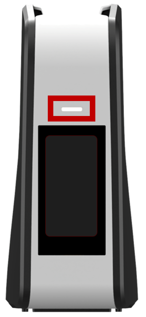

Le voyant d'état à l'avant de la SFR Box 10
Sur la face avant de la SFR Box 10, le voyant d'état peut être fixe ou clignotant selon la nature permanente ou transitoire de l’état de la box.
  • voyant blanc fixe : fonctionnement normal de votre box
  • voyant blanc clignotant rapide : appairage WPS ou état transitoire (démarrage de la box ou détection de la connexion de secours)
  • voyant bleu fixe : le mode Eco est actif
  • voyant rouge clignotant lent : c'est une alarme température ou une alarme tension d'alimentation, suivez les indications présentées sur l’écran E-ink
  • voyant rouge clignotant rapide : c'est une alarme à la suite d'un défaut d'enregistrement réseau, de connexion Internet ou d'une erreur critique au démarrage, suivez les indications présentées sur l’écran E-ink
  • voyant violet clignotant : mise à jour logicielle. Veuillez patienter, ne touchez pas à votre box
