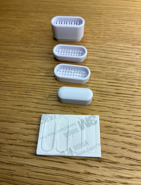

Voici les éléments présents dans la boîte : un détecteur d'ouverture composé de deux éléments, et un kit de fixation. Des cales sont fournies pour aider à l'alignement des éléments.

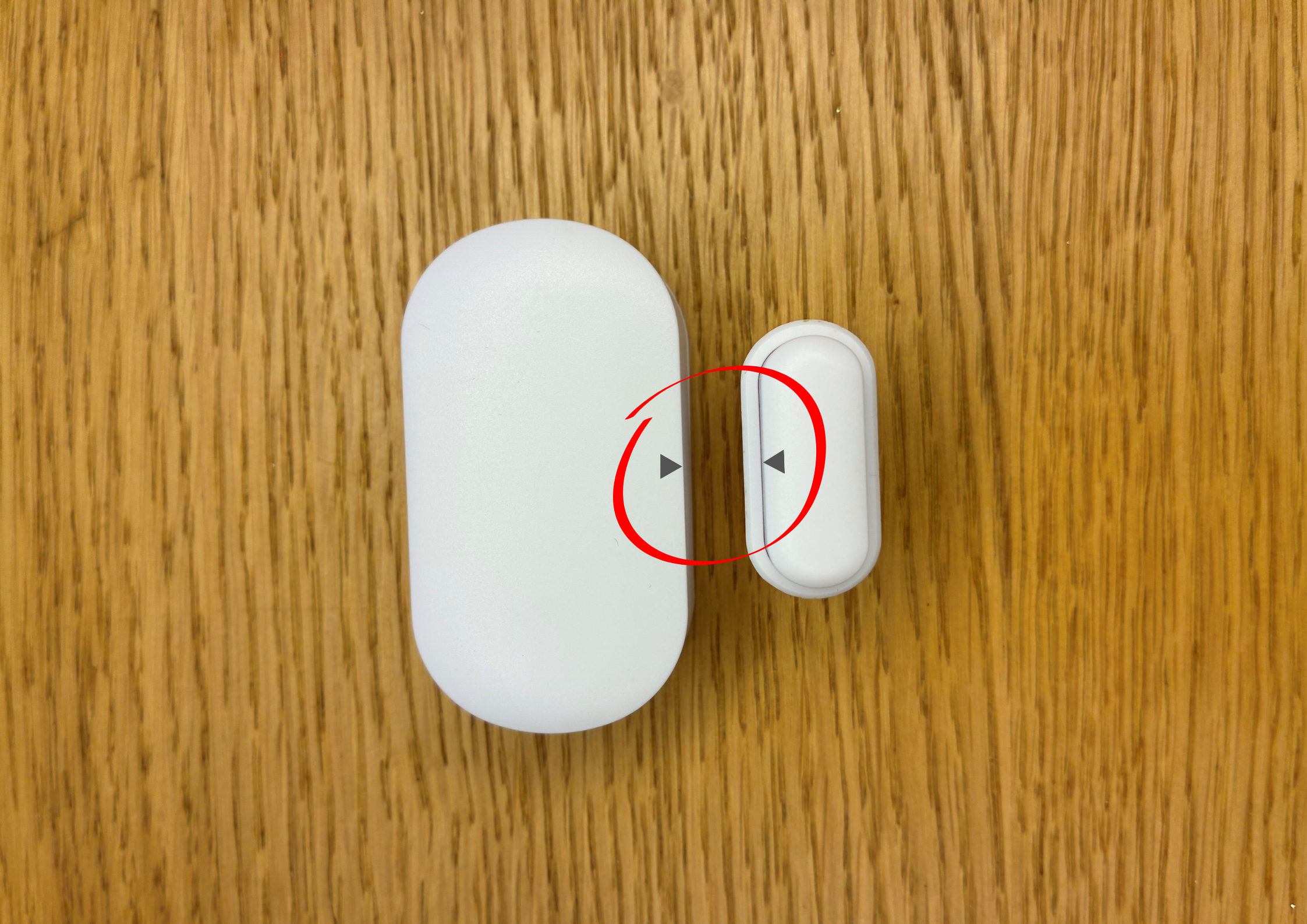

Une fois votre détecteur connecté, vous pouvez le fixer. Des adhésifs sont fournis pour coller les deux éléments : un sur la partie fixe, l'autre sur la partie mobile de l'ouverture. Les deux éléments doivent se trouver à une distance inférieure à un centimètre du côté aimanté signalé par une flèche grise.
Si vous observez une différence de hauteur entre les supports des deux éléments, vous pouvez ajuster leur alignement grâce aux cales fournies. Superposez les couches jusqu'à obtention de la taille idéale. Fixez le tout avec les adhésifs fournis.

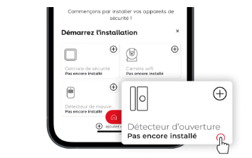

03 J'active le détecteur d'ouverture sur l'application SFR Maison
- Ouvrez votre application SFR Maison téléchargée sur votre smartphone.
- Appuyez sur le bouton + situé tout en haut à droite de votre écran.
- Sélectionnez « Appareils ».
- Appuyez sur « Détecteur D'ouverture ».
- Puis, laissez vous guider par l'application SFR Maison.
Suivez le parcours d'installation jusqu'à ce que le voyant bleu d'appairage de la centrale de sécurité s'allume.

Votre détecteur d'ouverture est composé de deux éléments :
- l'élément le plus grand, le transmetteur, contient la batterie. Un voyant rouge s'allume à chaque ouverture,
- l'élément le plus petit est un aimant permettant d'identifier la position de l'ouverture. C'est leur séparation qui permettra à votre système de savoir si votre porte ou fenêtre est ouverte ou fermée.
Des cales de différentes épaisseurs sont fournies pour servir de support à l'aimant au cas où le montant et le battant de votre porte ou de votre fenêtre ne seraient pas exactement alignés, en fonction de vos huisseries. Vous pouvez superposer ces cales en les collant avec les éléments adhésifs, qui sont également fournis pour atteindre l'épaisseur voulue.
05 Conseils & Astuces
