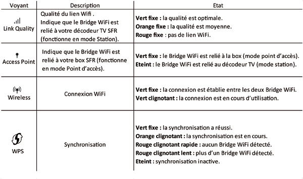

Déchiffrez l'état des voyants de vos Bridge Wi-Fi

Le voyant "Access Point" ne passe pas en vert en mode auto
- Positionnez le petit levier à l’arrière du Bridge WiFi reliée à la box SFR sur la position «Access Point».
- Positionnez ensuite le petit levier du Bridge WiFi reliée au décodeur TV sur la position «Station».
- Éteignez puis redémarrez les équipements via le bouton power.
- Faites un reset des 2 stations via le bouton Reset situé sur la tranche des stations.
- Synchronisez les appareils. prise de courant fonctionne.
- Vérifiez que l’interrupteur ON/OFF est bien en position ON.
Réinitialisez les Bridge WiFi
Le voyant "Link Quality" est vert fixe :
- Vérifier que les câbles Ethernet reliant les équipements SFR aux Bridge WiFi sont bien connectés.
- Éteindre la box et le décodeur TV;
- Rallumez la box, attendre qu’elle ait fini de démarrer avant de redémarrer le décodeur TV.
Le voyant "Link Quality" est orange ou rouge :
- Déplacer votre Bridge WiFi, éloigner les éléments perturbateurs.
Le voyant Wireless ne s'allume pas ou ne clignote pas
- Procédez à une nouvelle synchronisation ;
- Redémarrez les Bridge WiFi ;
- Faites un "Reset" des stations ;
- Synchronisez les appareils. tranche du périphérique à l’aide d’un outil fin ou d’un stylo puis relâcher.
