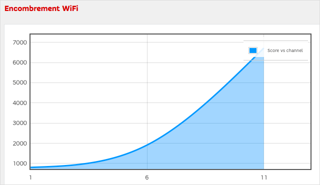

Le signal WiFi s'interrompt régulièrement ? Changez le canal WiFi de la box
Pour changer le canal WiFi de la box en fonction de l'encombrement WiFi :
1. Lancez votre navigateur Internet ;
2. Tapez l'adresse de l'interface Web de la box http://192.168.1.1 dans la barre de recherche ;
3. Cliquez sur "Wifi" ;
4. Sélectionnez "Configuration" ;
5. Cliquez sur "Encombrement WiFi" et identifiez le canal le moins encombré c'est à dire le canal ayant le score le plus bas
6. Cliquez sur "Configuration" ;
7. Sélectionnez le canal identifié dans la liste déroulante.
En cas de perte régulière du signal WiFi, vous pouvez tester chacun des 13 canaux.

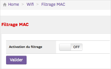

Le filtrage MAC
Le périphérique WiFi n'est pas autorisé à se connecter au réseau WiFi de la box ? Désactivez l'état du filtrage Mac.
Pour vérifier l'état du filtrage MAC :
3. Cliquez sur "WiFi" ;
4. Sélectionnez "Filtrage MAC" ;
5. Si le filtrage MAC est activé, désactivez-le en cliquant sur l'interrupteur ou ajoutez l'adresse MAC de votre périphérique WiFi.
Le filtrage Mac permet de renforcer la sécurité de votre réseau. Par défaut, cette fonction est désactivée.

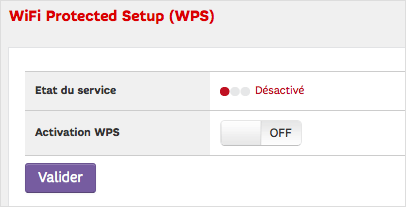

Le service WPS
Le périphérique WiFi ne se connecte pas au réseau WiFi de la box ? Désactivez le service WPS.
Lorsque vous sélectionnez le nom du réseau WiFi ou SSID de votre box vous obtenez au bout de quelques secondes le message d'erreur "Windows n'a pas pu se connecter à votre réseau".
Le problème de connexion peut venir de la fonctionnalité WPS de la box qui est activée par défaut et du pilote de votre adaptateur WiFi.
Pour désactiver le service WPS, votre ordinateur doit être relié à la box avec un câble Ethernet :
4. Sélectionnez "Sécurité" ;
5. A la ligne "Activation WPS", cliquez sur l'interrupteur pour le mettre en position "OFF"
Tout savoir sur le WPS
Et voilà ! Vous pouvez maintenant profiter de votre connexion WiFi en toute tranquillité avec votre box SFR.
