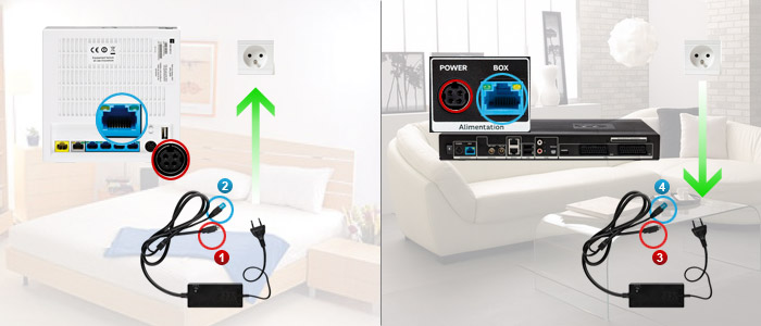

Au niveau de la box
1. Branchez le premier ACPL sur une prise électrique proche de votre box : la LED PWR est allumée en vert, après 1 seconde environ les LED CPL et BOX s'allument en rouge pendant 1 seconde, après 0,3 secondes d'extinction, les LED CPL et BOX s'allument en vert pendant 1 seconde.
2. Brancher l'autre extrémité de l'alimentation (1) à votre box ;
3. Connecter ensuite le câble Ethernet (2) sur l'un des ports Ethernet de votre box ;
4. La LED BOX de l'ACPL clignote à présent au vert.
Au niveau du décodeur TV évolution
5. Branchez le second ACPL sur une prise électrique proche de votre décodeur TV : la LED PWR est allumée en vert , après 1 seconde environ les LED CPL et BOX s'allument en rouge pendant 1 seconde ; après 0,3 secondes d'extinction, les LED CPL et BOX s'allument en vert pendant 1 seconde.
6. La LED CPL s'allume en vert.
7. La LED CPL des deux boitiers est désormais allumée en vert, le réseau CPL est donc activé et les deux boitiers ACPL sont bien associés.
8. Brancher l'autre extrémité de l'alimentation (3) à votre décodeur TV évolution ;
9. Connectez le câble Ethernet (4) sur le port Ethernet BOX du décodeur TV évolution.
10. La LED BOX de l'ACPL clignote à présent au vert.

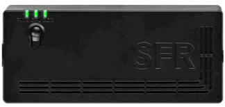

Une fois l'installation terminée :
- La LED PWR de chaque ACPL doit être allumée en vert et fixe.
- La LED CPL doit être également allumée fixe en vert, orange ou rouge en fonction de la qualité de la connexion CPL.
- La LED BOX doit clignoter en vert (ou rouge si le port Ethernet de l'appareil auquel est relié l'ACPL est configuré en 10Mbits/s)
