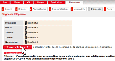

- Cliquez sur les onglets "Maintenance", puis "Diagnostic" ;
- Cliquez sur "Lancer l’étape 1".

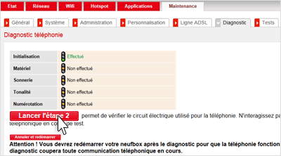

2. Lancez l'étape 2 :
Cliquez sur "lancer l'étape 2".
Cette étape permet de de vérifier le circuit électrique utilisé pour la téléphonie.

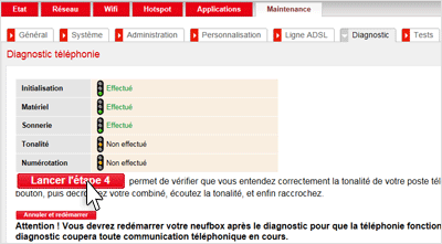

4. Lancez l'étape 4 :
Cliquez sur "lancer l'étape 4".
Vérifiez que votre téléphone émet une tonalité :
- Décrochez votre combiné ;
- Vérifiez que votre téléphone émet une tonalité ;
- Raccrochez le combiné.
Si votre téléphone n'émet pas de tonalité, vérifiez les branchements de votre/vos téléphones (voir étape 3).
