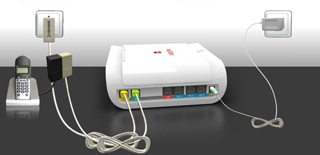

Certaines installations ont un signal ADSL préfiltré ne nécessitant pas la pose de filtre ADSL sur l'ensemble de l'installation téléphonique, réalisez un test de connexion sans les filtres ADSL pour savoir si votre connexion est concernée.
Ça ne fonctionne pas sans les filtres ADSL
- Assurez-vous de connecter le filtre ADSL sur la prise téléphonique principale de votre domicile.
- Ne mettez jamais plus d'un filtre ADSL par prise téléphonique. Le signal serait trop affaibli pour être perçu par le modem et votre connexion risque de ne pas fonctionner.
- Placez un filtre ADSL dans chacune des prises téléphoniques de votre domicile, qu'il y ait un appareil téléphonique (combiné, fax ou modem) branché ou pas.
- N'utilisez pas plus de 4 prises téléphoniques avec filtres à votre domicile. La connexion ADSL pourrait subir des dysfonctionnements.
- Contrôlez que le câble téléphonique soit bien inséré dans le filtre ADSL et correctement branché dans la prise téléphonique et au niveau de votre box (port "Jaune").
Vous utilisez une rallonge :
- Elle ne doit pas dépasser une longueur de 5 mètres. Si vous n'avez pas le choix, nous vous conseillons fortement d'utiliser une rallonge blindée disponible dans les magasins informatiques.
- Assurez-vous également que ses extrémités se terminent bien par un connecteur RJ 11.
